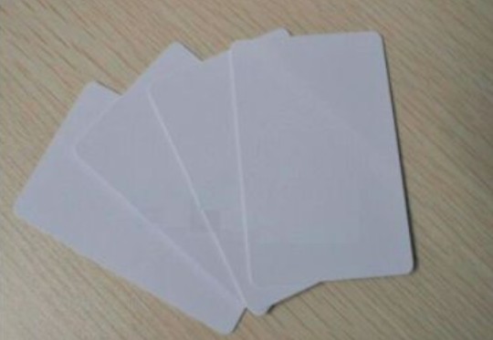

IC卡
二、工作原理
IC卡要做初始化(即加密)工作,而ID卡不用。IC卡在使用时,必须要先通过IC卡与读写设备间特有的双向密钥认证后,才能进行相关工作,从而使整个系统具有极高的安全保障。
所以,就必须对出厂的IC进行初始化(即加密),目的是在出厂后的IC卡内生成不可破解的一卡通系统密钥,以保证一卡通系统的安全发放机制。IC卡初始化加密后,交给用户使用时,客户通过IC卡发行系统,又将各用户卡生成自己系统的专用密钥。这样,就保证了在其它用户系统发行的用户卡不能在该系统使用,保证了系统的专一性,从而保证了系统的安全使用机制。
ID卡与磁卡一样,都仅仅使用了“卡的号码”而已,卡内除了卡号外,无任何保密功能,其“卡号”是公开、裸露的。所以说,ID卡就是“感应式磁卡”,也主根本谈不上需要还是不需要初始化的问题。
ID卡
